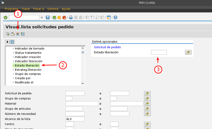

Danny, cuando creas una solped… en qué status queda?
Fijate que esa trx ME5A te permite filtrar por status de la solped.
Creo que si pones 03, que es “En proceso de liberación”, podrás filtrar las que quieres.
Hola @DC1980
Probaste en la misma ME5A colocar la selección libre?
No soy de MM así que no sabría que valor poner en “Estado liberación” pero creo que lo podrías usar como criterio de búsqueda.

Estimado , muchas gracias la voy a generar
muchas gracias SidV esto me ha servido
