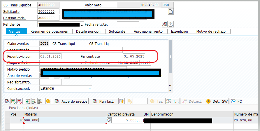

Tu contrato original tenía una validez de:
01.01.2025 a 28.02.2025
Ahora lo modificaste y extendiste a:
01.01.2025 a 31.05.2025

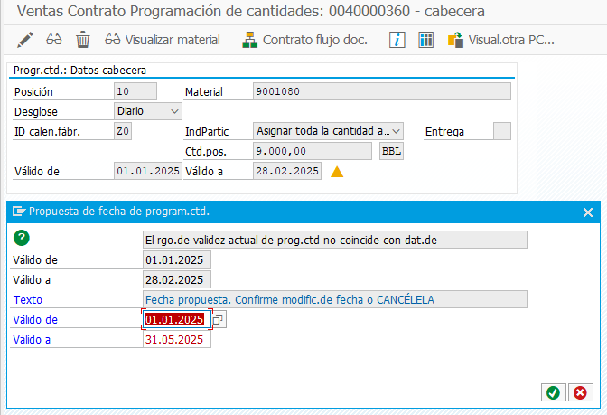

Sin embargo, la programación de cantidades (Progr.ctd.) sigue con las fechas antiguas, y por eso SAP lanza este mensaje de advertencia:
“El rgo. de validez actual de prog.ctd no coincide con dat.de”
“Fecha propuesta. Confirme modific. de fecha o CANCÉLELA”
Esto no es un error, es simplemente un mensaje de advertencia informativa. SAP detecta que el rango de validez del contrato ya no coincide con el rango de fechas de la programación actual, y por lo tanto, te pide que confirmes si querés ajustar el período de la programación.

Desde la pantalla que te muestra el mensaje (como se ve en la segunda imagen):
En la sección inferior de “Propuesta de fecha de program.ctd.”, SAP te propone los nuevos valores:
- Válido de:
01.01.2025
- Válido a:
31.05.2025
Lo que debés hacer es simplemente confirmar ese nuevo rango de fechas (el propuesto coincide con el nuevo contrato).
Luego presioná el ícono verde de confirmación (
) para que SAP acepte esa nueva validez y te permita regenerar las cantidades.
Una vez confirmado, podés volver a la generación de programación de cantidades (según frecuencia, por ejemplo, diaria) y SAP ahora sí podrá crear las líneas para marzo, abril y mayo.
