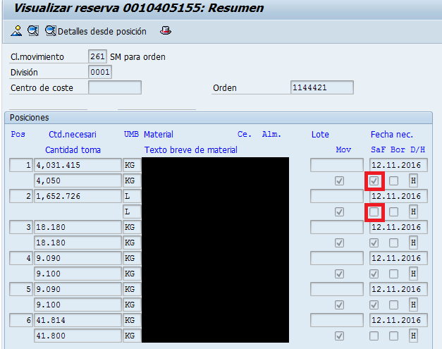

Puedes ver el listado de todas las reservas que están abiertas en la transacción MB25.
Y si quieres ver de forma individual una reserva, debes usar la transacción MB23.
Cada posición tiene un casilla que indica si ya se le dio salida final (SaF) y otro que indica si ya esta borrada (Bor).
En el ejemplo de abajo, la posición 1 tiene marcado el check de Salida Final, por lo tanto esa posición ya esta cerrada.
Sin embargo la posición 2 no tiene marcado dicho check de Salida final, por lo tanto la posición 2 sigue abierta.
Para que la reserva se considere cerrada, debe tener todas las posiciones con el check de salida final marcado.
Espero te sea de utilidad la información. saludos.
