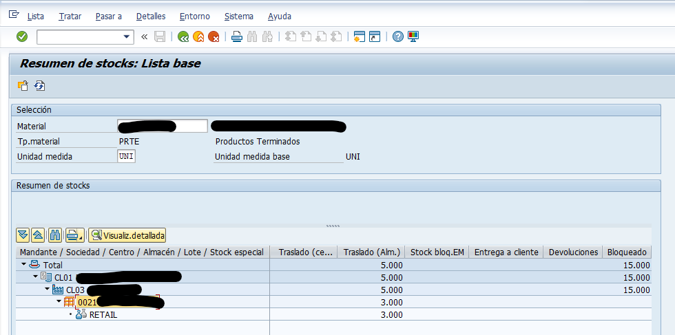

Lo que ves en traslado debería ser otro movimiento. Ir vía MMBE y analizar bien los documentos que dan origen al traslado, para ver qué es eso. No puedo desde aquí, suponer qué será, tendrás que hacerlo, si necesitas una mano más para el análisis, pasa capturas de pantalla censurando datos sensibles de tu cliente por favor, o tu mensaje será bloqueado por incumplir nuestras normas del foro.

Revisando en la MMBE, coloco el siguiente ejemplo img (1,2), figuran las 3 unidades de traslado de dicha reserva.

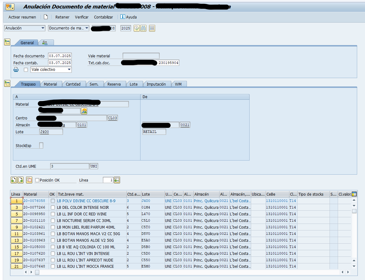

En la transacción MIGO img (3) en anulación de documento de material figuran todos los materiales entre ellos el producto del ejemplo anterior.

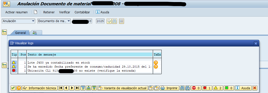

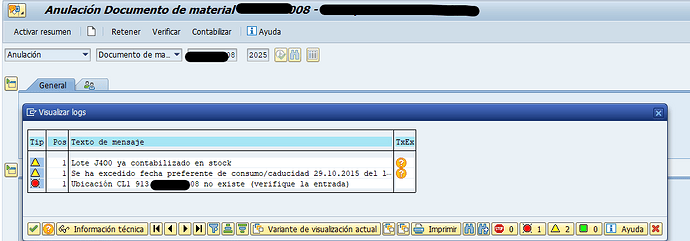

Si yo intento verificar la unidades en la transacción MIGO para que este transito se anule y devuelva las unidades al almacén remitente , me arroja el siguiente mensaje de la img (4).

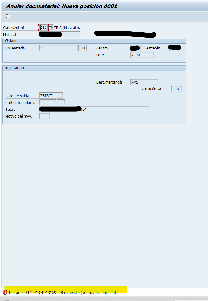

Lo mismo sucede en la transacción MBST img (5 )con las mismas alertas.

Lo que sí veo con esas capturas es que usan clase de movimiento T13, no es estándar esa clase, lo que significa que el consultor SAP MM en tu empresa generó ese proceso a medida, vas a tener que contactar al área de sistemas y/o procesos, para que detallen por qué usan esa clase de movimiento y cómo anularla. Las clases de movimiento en SAP se gestionan en gran medida desde la transacción del SPRO (transacciónOMJJ), pero … las estándar tienen por defecto, un movimiento para anularlas, no sé si la T13 lo tendrá, si no lo tiene, no vas a poder anularlo de forma manual (como lo estás intentando) sino que vas a tener que usar un movimiento de inversión (otra clase de movimiento).
