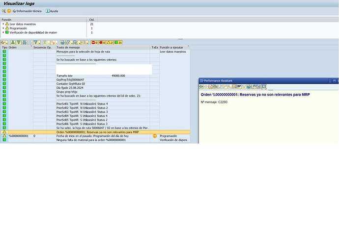

Tal como comentan, no es necesario implementar la nota 569984, tan solo crear el mensaje C2280.
Ahora al crear una orden de fabricación a partir de una orden previsional aparece este mensaje de advertencia:
Se observa que los componentes de la orden ya tienen el parámetro 2 – Creación de la reserva a partir de la liberación, es decir se comportan de igual manera que si la creo con CO01.
Espero sea de ayuda la información compartida, un saludo!
