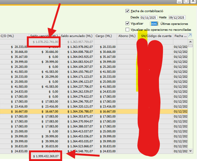

Estoy trabajando en un consulta en SAP B1, pero me encontré con un muro, resulta que tengo que realizar un Query que me arroje la misma información que un saldo de cuenta, pero mi muro es el calcular el saldo vencido inicial o saldo vencido que llevaba hasta las fechas de corte, los valores que indico en la imagen, el de arriba que corresponde al valor total vencido antes de la fecha y el segundo al saldo total vencido final, pero al ser una cuenta asociada no entiendo como funcionan esos valores
Actualmente mi consulta esta asi
SELECT
“Account”,
COALESCE(SUM(“BalDueDeb” - “BalDueCred”), 0) AS “Saldo_Vencido_Inicial”
FROM “JDT1”
WHERE “Account” = ‘[%2]’
AND “RefDate” < ‘[%0]’
GROUP BY “Account”
Pero no me da los valores, por favor si alguien podría ayudarme muchas gracias
Hola @CamCC
para procesar una cuenta asociada debes considerar el campo ShortName, que es donde se guarda el código del socio de negocio.
Tienes que partir de una fecha en concreto y tener en cuenta los movimientos de cierre y apertura de ejercicio…
Muchas gracias tuve en cuenta la columna y me dio exacto
