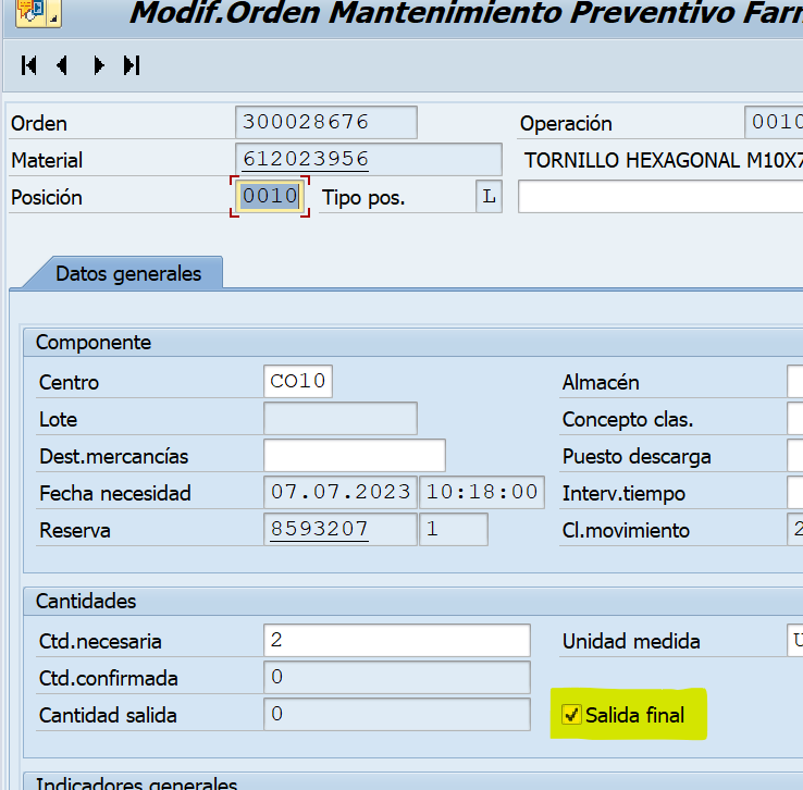

Saludos, existe alguna manera de hacer salidas finales de materiales reservados en diferentes órdenes de mantenimiento ?
Lo pregunto porque tengo actualmente muchas reservas abiertas de materiales que no fueron entregados hace mucho tiempo, y necesito limpiar esto para que no me afecte las solicitudes que se generen por MRP.
Gracias de antemano
Hola, en este caso tienes que marcar las reservas como “Entrega final“ para que se cierren y no afecten el MRP.
No recuerdo si hay forma de hacerlo masivo, en caso contrario tienes que entrar reserva por reserva y marcar la casilla de “Entrega final”.
Lo que hace este campo es indicar que las posiciones abiertas ya no se requieren
Si, eso es lo que estoy haciendo, de forma manual desde cada orden le voy dando salida final, pero es una tarea que consume tiempo. Pensé que había algún método para hacerlo de forma masiva.
