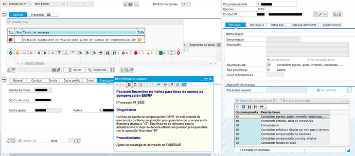

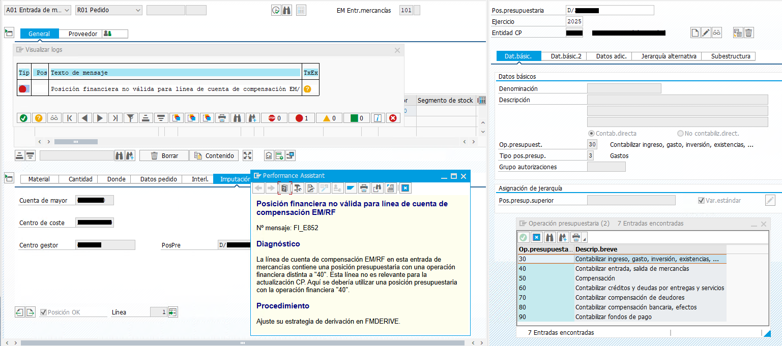

Al realizar la MIGO para la entrada del albarán, al contabilizar aparece el error: “Posición financiera no válida para línea de cuenta de compensación EM/RF” Nº mensaje: FI_E852, consecuencia de tener asignado la Pos.Pre. una Operación presupuestaria 30: Contabilizar ingreso, gasto, inversión, existencias, …diferente de la 40: Contabilizar entrada, salida de mercancías en su dato maestro.
Hasta la fecha en R/3 no ha presentado problema pero ahora en s4HANA no permite y estamos a mitad de año, no pudiendo cambiarse su DM.
¿Qué alternativas diferente a crear una nueva Pos.Pre. puedo tener hasta el nuevo ejercicio donde ya iría con la 40?

Es debido a que han ido realizando la Pos.Pre. año a año como el anterior, con Op.pre.:30 siendo esta errónea, y con la entrada a s4HANA obliga a cumplirse que sea 40. Lo intuíamos tras la nota a sap 1466979 y tras consulta a SAP.
Debe realizarse ajuste en la estrategia desde FMDERIVE para derivar la posición presupuestaria adecuada para el procesamiento de la entrada de mercancías.
