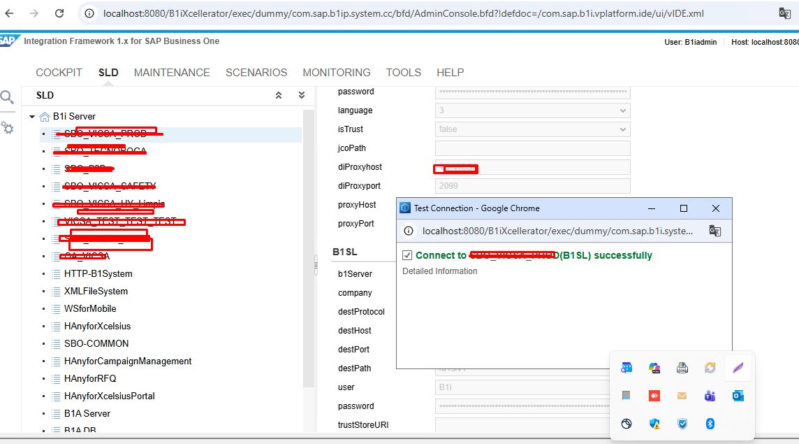

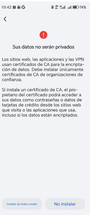

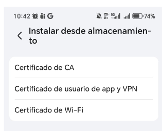

les comento una problemática que me esta sucediendo al Intentar ingresar a la APP SAP MOBILE , esta herramienta me funcionaba perfectamente en la base Histórica , pero al realizar el RollOut me dejo de funcionar , cuando ingreso a la Base Histórica me funcionaba , pero converse con mi jefe y realizo algo que ahora me esta pidiendo el certificado SSL, creamos el certificado nuevamente POR OPEN SSL pero cuando ingreso ese certificado en el celular pareciera que no me lo estuviera tomando . adjunto Imagenes para ver si me podrian ayudar a entender porque no me funciona y si hay otra parte donde colocar el certificado a parte del telefono , tambien realice todos los test y me funciona bien

Si es la configuración ya todo eso lo hice , es adroid
