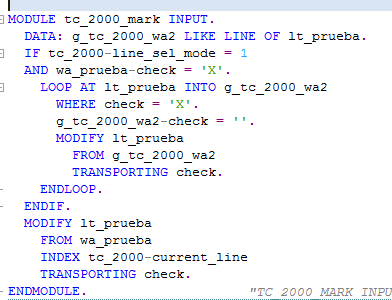

Bueno, justo estaba haciendo un programita rápido y lo aproveché para mostrarte más o menos como funciona. (se me viene el reto de sidv por pegar el código como screenshot pero pasó que después de las screenshots modifique todo el programa para las pruebas que queria hacer y bueno) ahi va:
Supongo que vos tenés el programa mas o menos asi:
Que muestra los registros de esta manera:
Entonces, vamos por pasos:
A tu tabla agregale el check en la declaración de datos si no lo tiene:
En el table control, le agregas esto, bien al costado:
Con el nombre correspondiente:
En el codigo de la dynpro, agregas esto:
Después, ya es cuestion de probarlo:
Espero que te sirva!
