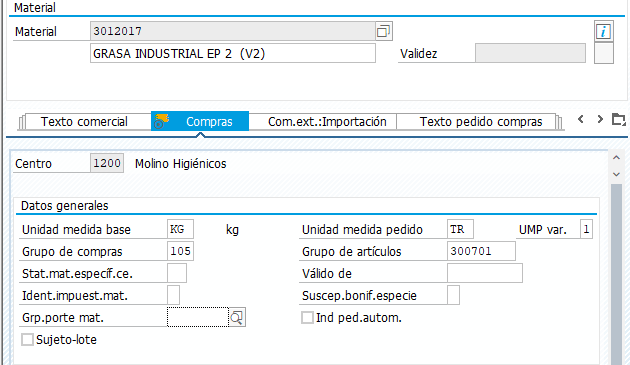

Comunidad. Necesito de su valiosa ayuda para que me indiquen como puedo crear una solicitud de pedido de un material y este me permita seleccionar las unidades de medidas alternas que tiene este declarada en la data maestra de materiales.
Ejemplo: tenemos una grasa industrial cuya unidad de medida base es kilo (KG) y se desea comprar en tambor (TR), pero al momento de crear la solped me trae la unida de medida base y no me permite cambiarla a la unidad de medida alterna.
En la vista de compras esta declarada la unidad de medida de pedido y esta declarada como unidad de medida alterna.

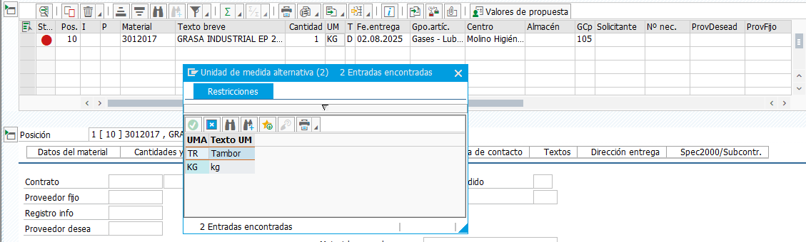

Al momento de realizar la solicitud de pedido me trae la unidad de medida base y al desplegar para seleccionar la unidad de medida alterna no me permite seleccionarla.

Me resulta extraño el comportamiento que expones.
Prueba hacer un pedido, (no solicitud de pedido) a ver si te toma el tambor., es decir, si respeta lo que dice la MM03.
