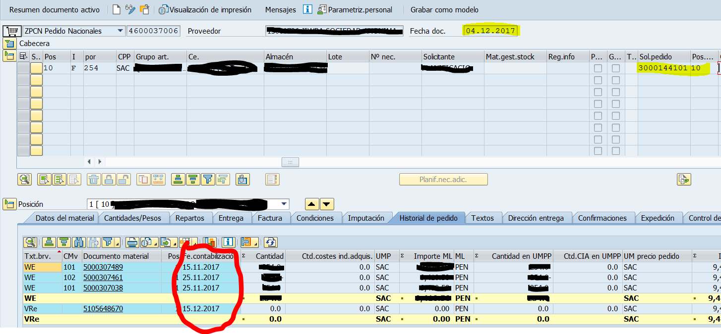

Adicionalmente, encuentro que hay documentos material que han sido generados con fecha anterior a la generación del pedido de compra. Es esto posible?

En cuanto a las fechas del pedido…
La fecha de “contabilización” puede no ser la misma que la fecha de creación.
Hace clic en sos documentos de material, abrilos con la MB03, y fijate fecha de registro.
