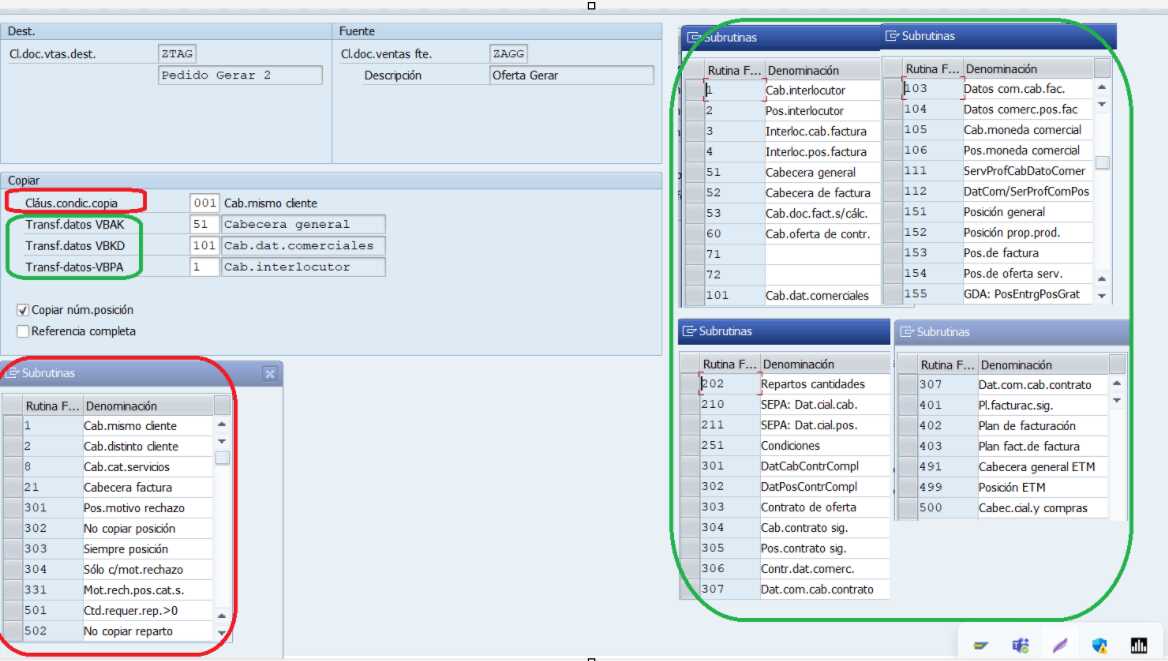

Estoy cursando para consultar sap hana SD… Estoy con el control de copias y no estoy encontrando información respecto de las subrutinas. En cada campo tengo opciones para elegir, pero no se que hace cada una y el titulo que aparece no es muy descriptivo. Hay algún lugar donde se pueda obtener lo que hace cada una ?

Hola, gracias por compartir la imagen y por tu consulta sobre el control de copia en SAP SD. Estás en el camino correcto si estás profundizando en S/4HANA o ECC y querés entender bien cómo SAP maneja los datos al copiar documentos (por ejemplo: de oferta a pedido, o de pedido a entrega).
La pantalla que mostraste forma parte de la transacción VTAA / VTLA / VTFA / VTFR / VTTS, según el flujo (Oferta→Pedido, Pedido→Entrega, etc.).

:magnifying_glass_tilted_left: ¿Dónde se encuentra la lógica de cada subrutina?
Lamentablemente, SAP no publica toda esta documentación de manera estándar visible para usuarios funcionales. Pero podés investigarlas de las siguientes formas:
1. Desde la transacción VOFM
Esta es la transacción oficial para gestionar subrutinas de control de copia. Desde allí podés ver, modificar (si tenés autorización) o crear nuevas.
Ruta:
Transacción: VOFM
Menú: Control de copia → Cabecera / Posición / Datos de interlocutor / etc.
Allí verás la lista de rutinas por número (por ejemplo, la 301, 302, etc.) y podés entrar al código ABAP para ver exactamente qué hace.
:warning: No modifiques código en VOFM sin respaldo y autorización. Se trata de lógica central del sistema.
2. Desde SPRO (Customizing)
Ruta:
SPRO → Comercial → Funciones básicas → Control de copia → Definir control de copia para ventas/entregas/facturación
Ahí podés entrar a los tipos de documentos, seleccionar una combinación (por ejemplo, ZAGG → ZTAG) y revisar qué subrutinas están asignadas a:
  • Cabecera (VBAK)
  • Datos comerciales (VBKD)
  • Interlocutor (VBPA)
  • Condiciones
  • Posiciones
  • Repartos
Cada campo de rutina muestra el número asignado, que podés buscar en VOFM.
3. Desde el código fuente (para consultores técnicos o funcionales con acceso a SE38/SE80)
Si sabés el número de rutina (por ejemplo, 301), podés ir a:
  • SE38 → Programa SAPLV60A u otro específico (según el tipo de rutina)
  • Buscar FORM routine_301. o similar
  • Leer el código de lo que hace esa subrutina

:light_bulb: ¿Cómo usarlas?
Al configurar una relación de documentos (ej: Oferta → Pedido), definís:
  • Qué subrutina usar para copiar datos de cabecera
  • Qué subrutina usar para posición
  • Qué hacer con condiciones de precio
  • Qué datos no deben copiarse (como interlocutores externos, datos específicos, etc.)
Cada rutina controla un fragmento de eso. Por ejemplo:
  • 301 – No copiar posición: útil si el item en el doc. fuente está marcado como obsoleto
  • 302 – Repartir cantidades: divide según lógica estándar MRP o de cantidades abiertas
  • 101 – Datos comerciales: copia los datos de condiciones de pago, incoterms, etc.
:hammer_and_wrench: Recomendaciones
  • Pedí acceso a la transacción VOFM en modo solo lectura.
  • Consultá con tu equipo técnico si necesitás ampliar o crear una nueva subrutina Z.
  • En escenarios complejos, la clave es combinar el análisis en SPRO + VOFM + pruebas reales (crear oferta, pedido, simular).
