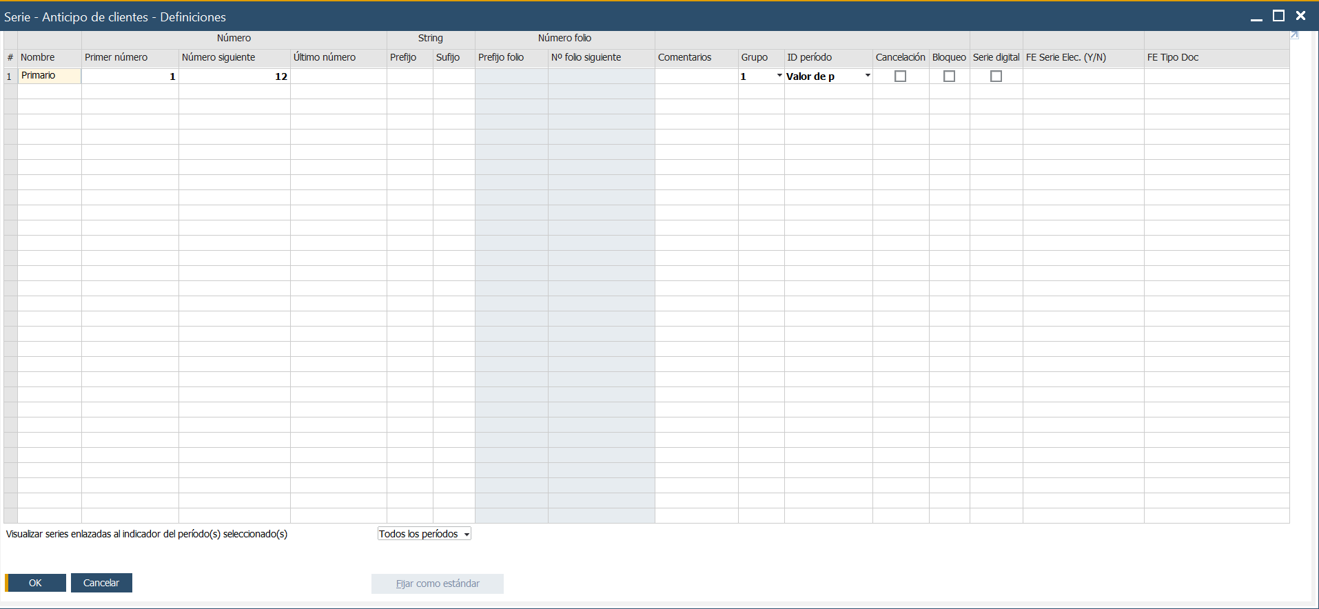

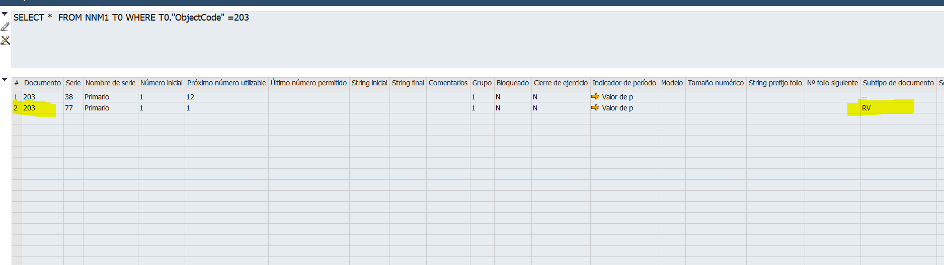

Buenas Expertos, estoy en una encrusijada , tengo el siguiente caso estoy encontrando en la tabla NNM1 que tengo en el documento 203 que es factura anticipo cliente que tengo el docsubtype = RV
Pero al mirar en la numeracion de documentos no tengo otra serie creada
Si me podrian ayudar por favor a poder saber donde encontrar al condenado RV.

La serie que tienes problemas son las facturas de anticipo de clientes, pero el dato de docsubtype te lo inserta algún addon, bien sea propio o standarizado por la localización.
