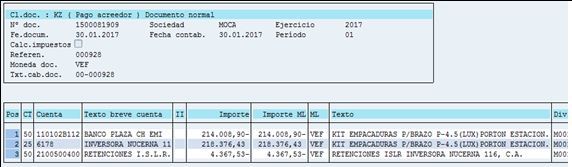

Hola, tengo un caso al ejecutar la tx: F-58 e imprimir el comprobante esta colocando los textos que no corresponden en el comprobante.Anexo pantallas, del caso correcto y del caso que esta presentando error. En la pantalla del caso correcto al momento de imprimir el comprobante esta colocando el texto kit empacaduras y esta bien, en el caso erroneo documento 1ue termina en 1825 esta imprimiendo en el comprobante el texto retenciones islr.Que peudo revisar para solucionar esta situacion.

si es tema de la impresión, ya revisaron el formulario que levanta la impresión?? pues por lo visto la diferencia de escenarios es la posición del diferencial cambiario, que muy seguramente esta saltando el campo que llama el Texto que requieres visualizar
