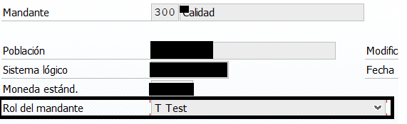

Tengo un problema al querer ingresar el tipo de cambio en mi ambiente de QAS no es modificable.

Intento colocar el ambiente como productivo.
Pero desconozco en que impactaría.
Cuando lo coloque de esa forma la transacción OB08 se habilito para que sea modificable en QAS.

No hay que cambiar el rol del mandante.
La pregunta que hay que hacerse ANTES de abrir un mandante, es ¿realmente tienes que modificar directamente en QAS? ¿No deberías pasar una orden de transporte desde desarrollo a calidad? :thinking:
