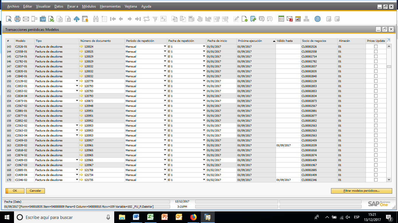

Actualmente la empresa en la que laboro utilizan mucho las transacciones periodicas. y están notando que las tienen facturas cuyo modelo es “mensual” y derrepente dejaron de correr y de facturarse.
Tendría 2 dudas sobre esto:
- ¿Porque puede ocurrir esto que se dejen de salir las facturas de las contabilizaciones periodicas?
- Puedo ver que la tabla principal es la ORCP, pero al pedir las transacciones periodicas y ver la útima vez que se ejecutó el campo aparece como “102_fu_p.datevar” ¿Donde se guarda esta inforamción? porque no existe ninguna tabla de RCP1 o RCP2 ni nada así…
(esto en miras de poder sacar un query y localizar esas facturas que mas nunca se hicieron por el medio de documentos recurrentes)
Comento es referente al campo 7 en la próxima imagen.

Cuando ejecutaste el modelo de transacciones te debió mandar errores no? Si es así porque no lo vuelves a correr en pruebas, puede ser si ya tienes la versión 9.2 porque el borrador no tiene el código de clasificación y es obligatorio… puede ser.
Slds.
Esto es desde mucho antes de que activaramos la 3.3 con los códigos de clasificación y demás.
El problema también estuvo en que la chica de facturación, le arrojaba error y lo dejaba así, no revisaba la razón ni nada… tengo facturas desde 2016 y 2015… podrán imaginar que una empresa que cobra servicios mensuales a sus clientes, nadie levanto la mano y dijo: “Hey… ya no estamos facturando a esta lista de clientes y aún les estamos dando servicio, no se les corta, no pagan, no se les factura ni nada… ¿Que paso?”… nop… nadie o notó hasta que llegué yo a sacar nuevos reportes y tableros de BI y empezaron a salir los “huecos” en la facturación y a bajar la relación facturación - cobranza.

Les comento por si a futuro a alguien le sirve y así cierro el tema.
Al momento de generar la facturación Periodica puede generarse muchos errores, pero entre los más comunes que encontré están:
- Los clientes no tienen el metodo de pago en ejecución de pago.
- Al momento de crear los modelos, los artículos no tenían aún las configuraciones de clave de artículo y código de unidad de medida del SAT.
- Los modelos fueron guardados con formatos viejos de facturación 3.2 y ya estamos en 3.3
- Los modelos fueron “jalados” desde un pedido, el pedido está actualmente CERRADO y por ende no permite crear la factura nueva
- Falta uso de CFDI en el documento.
Por si alguien llega a tener el mismo problema tenga un lista de los errores comunes que más tuve y los revise.
