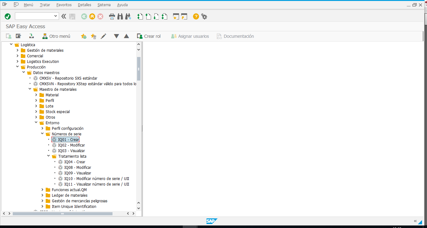

Hay una serie de transacciones IQXX, como la IQ01, IQ02, IQ03.
Se que mantienen trazabilidad de las series, y también puedes utilizarlas en ventas a nivel del picking (en la entrega).
No tengo mayor teoría, pero al menos puedes empezar investigando dichas transacciones.
