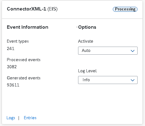

Tienes que acceder al SLD y luego al Electronic Document Service Dashboard
Lo tienes en la pestaña de servicios del SLD si lo habéis instalado o tu partner ha hecho una instalación normal y no mediocre en la que falten componentes aunque no los uses.
Ahí vuelves a loguear con credenciales y tienes que activar para la bbdd el ConncectorXML-1(EIS).
Luego realizar las coniguraciones a nivel de sociedad de SAP e importar el certificado de la AEAT de la empresa.

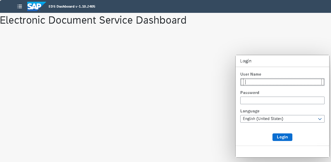

Al acceder al SLD al servicio que comentas, me aparece lo siguiente, y no se ni por donde empezar:
¿Que se tiene que configurar aqui?
¿Estas actualmente, trabajando con facturación electronica? Porque no consigo configurar el sistema.
No has ido al lugar correcto.

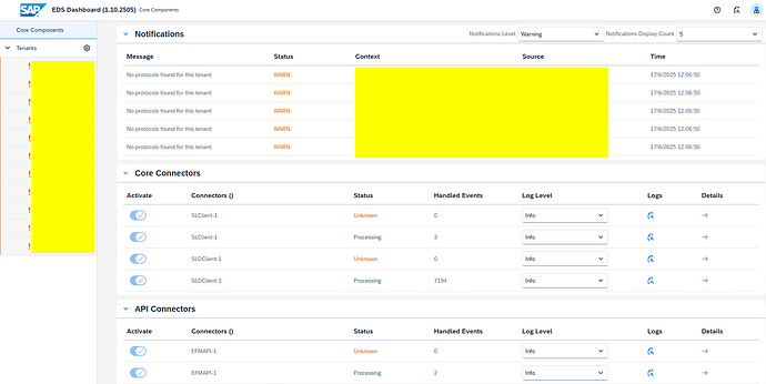

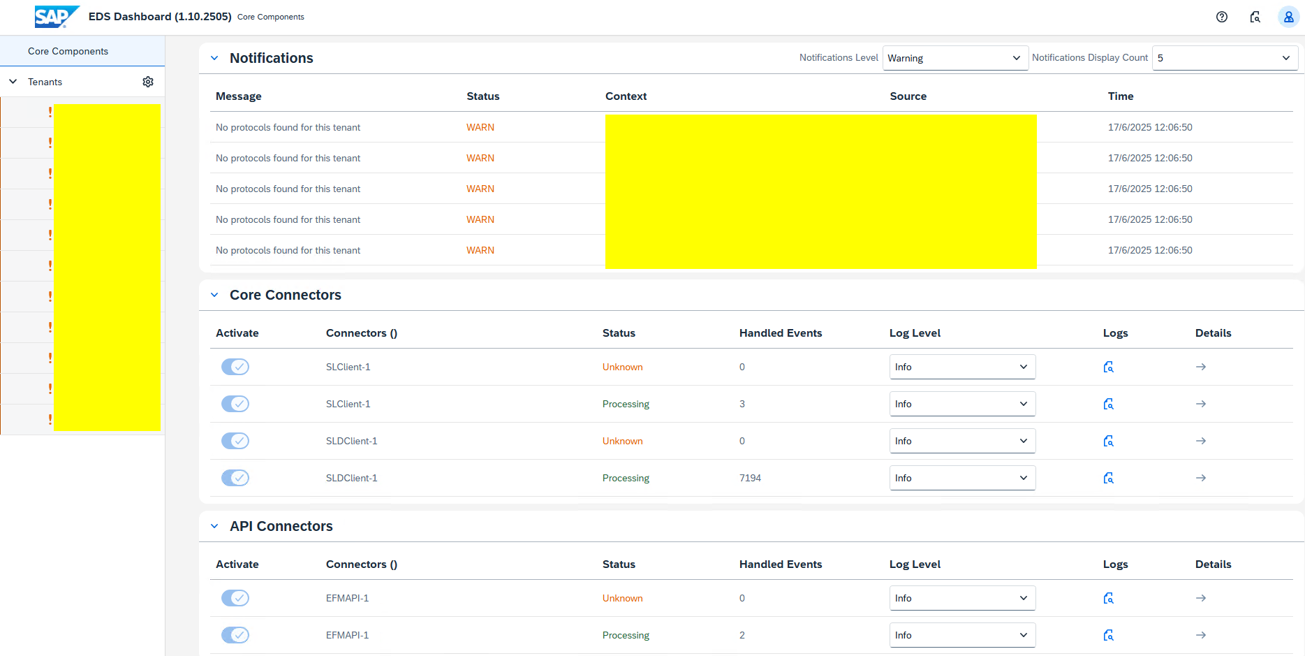

En el SLD tienes que tener una entrada en Servicios así:
imagen
O si pinchas la url directamente sería:
htt_s://NOMBRESERVER:7299
Ahi validas usuario y contraseña de nuevo
En la parte izquierda te aparecen las bbdd y a la derecha los conectores, seleccionas en la izquierda la bbdd y de los conectores (aparecen 14) sería el último.
Este:

He realizado el proceso que comentas, y me aparece la misma pantalla que te muestro en el mensaje anterior… En tu caso es SQL o HANA? Quizás varia.
Una pregunta, ¿Con que usuario logueas aqui?
Sql2019 y B1SiteUser es el usuario
busca ese mismo conector en la lista que te aparece a ti
Igual depende del parche instalado?
Estoy en FP2405
