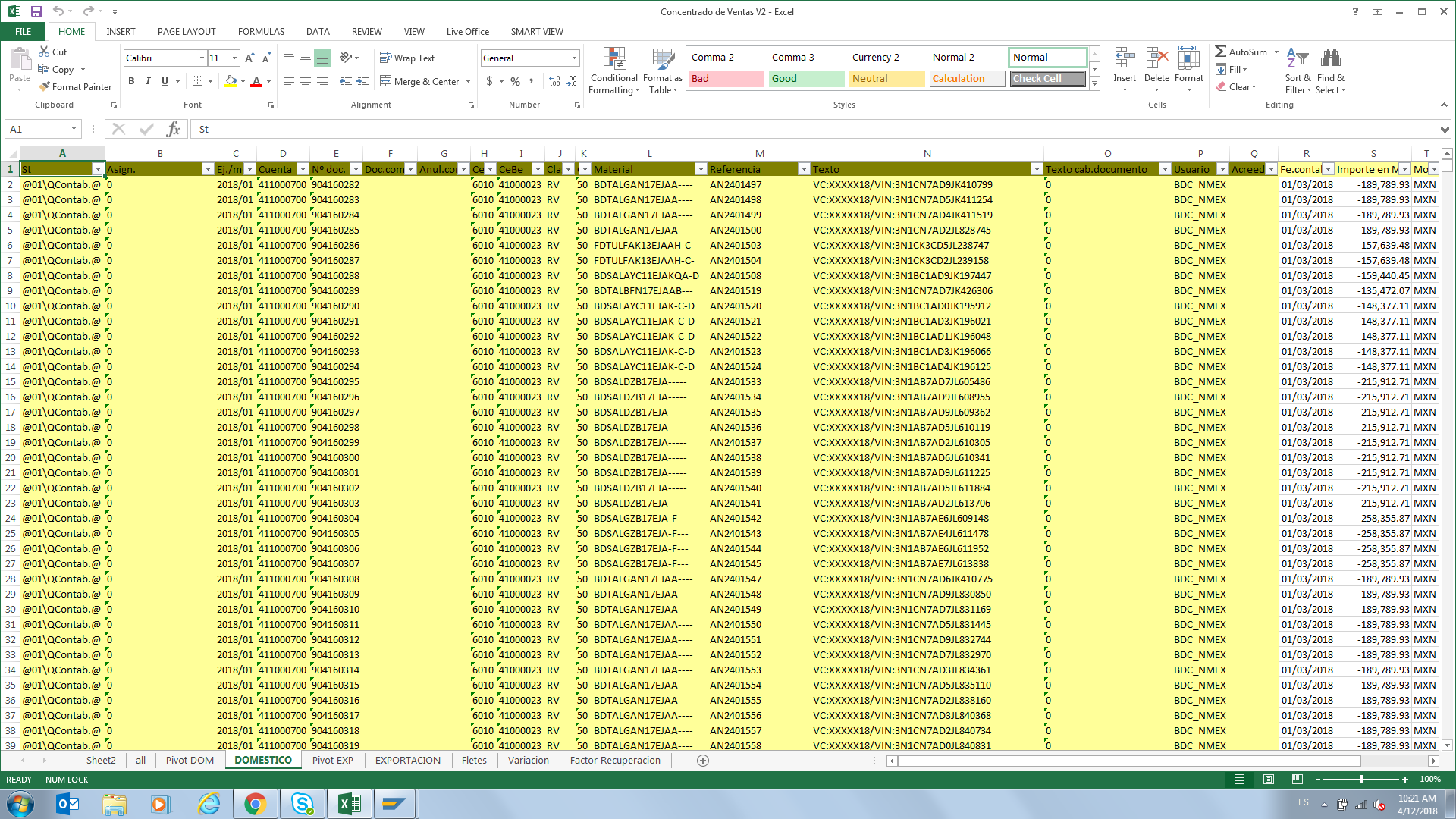

Espero puedan ayudarme, necesito que cuando bajo un archivo de SAP a excel me lo baje en el siguiente formato:
Pero SAP no me lo da y me dicen que la unica solucion es la reinstalacion, alguien sabe como hacer esto?

yo sé a lo que se refiere.
el reporte en sap tienes que bajarlo así
se abrirá un excel con ese formato.
y en sap quedará este mensaje, si lo aceptas… se te cerrará el excel.
la diferencia es que de esta forma los datos se van volcando de a poco en el excel, sirve para son muchos datos.
