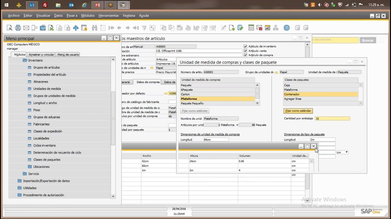

Debes quitarle el FROM INV1 T0. ten en cuenta que la información todavía no esta en la base de datos, solo existe en el formulario.
Te recomiendo revisar el tema de unidades de medida, te evitas todos esos problemas.

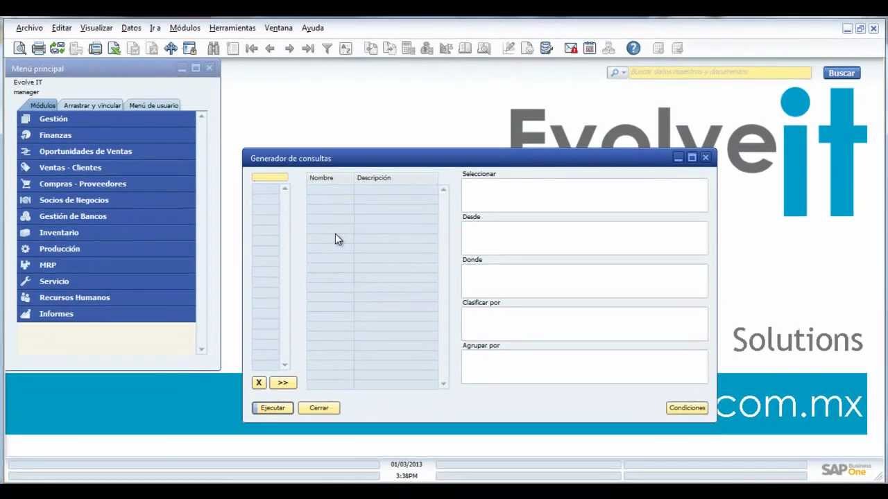

@Juan_Pablo_Ti, no puedes tener un campo de usuario con el nombre U_MtsL y en la busqueda formateada llamarlo UMtsL, claramente son distintos. adicionalmente los campos en las consultas sobre HANA deben utilizar comillas como te escribí anteriormente.
SQL Server: SELECT $[ORDR.DocDate]
SAP HANA: SELECT $[ORDR.“DocDate“] FROM DUMMY
Lo otro es que no puedes mesclar los 2 maneras de realizar la búsqueda.
O utilizas el esquema SELECT $[Tabla.Campo] o SELECT $[$Item.Column.Tipo_de_dato], pero no una combinacion de los 2.
Te recomiendo estudiar mas sobre búsquedas formateadas.
h_tp://www.qualityinfosolutions.com/crear-busquedas-formateadas-en-sap-business-one/
