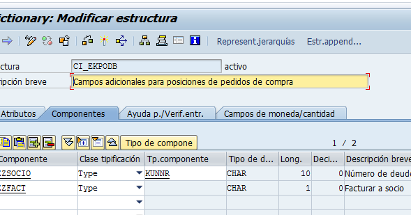

En dónde trabajo un tiempo tuvimos mucho trabajo con todo el asunto de la actualización de CFDI en México, y algunos de los requerimientos que llegaban tuvieron que ver con agregar una nueva pestaña en dichas transacciones para la parte del uso de código de CFDI, sin embargo, el camino que nosotros tomamos fue crear un proyecto de ampliación en la CMOD asignando la ampliación:
MM06E005 Campos cliente en documento compras
Una vez dentro tienes exits de funciones, de pantallas y de tablas para agregar tu ampliación, realmente nosotros solo utilizamos las primeras de cada uno, y para tu pestaña incluías un campo ZZ en la tabla include CI_EKKODB.
Podría apoyarte pero por este camino, la verdad desconozco el proceso mediante las BADI’s.
