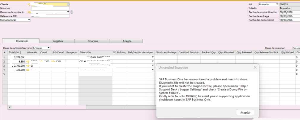

Me puede ayudar con el siguiente , que me ocurre con frecuencia a varios usuarios y quiero entender para lograr solucionarlo , no es un tema de conexión porque funciona perfectamente la RED

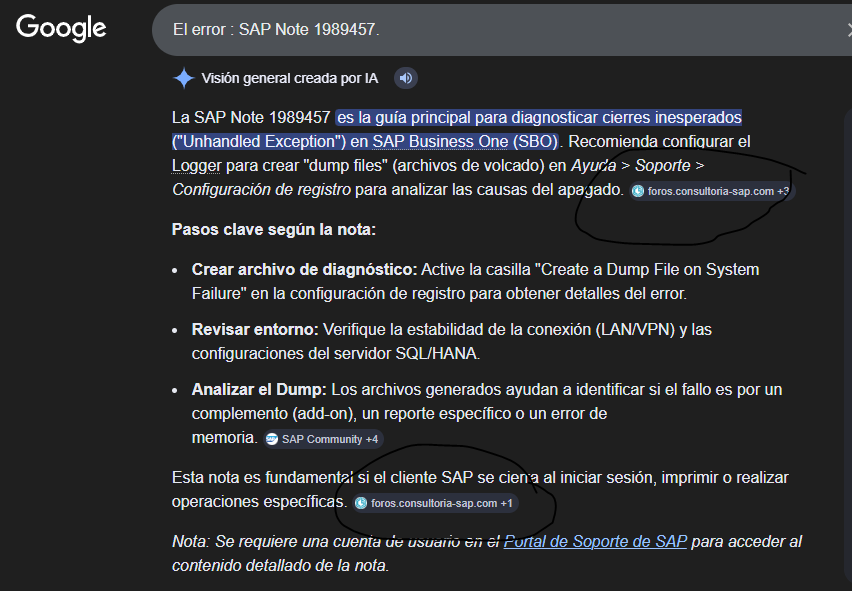

Si busca el error en la WEB el error mismo le dará tips de dónde buscar .SAP Note 1989457.
Verá que son muy similares las respuestas.
mi amigo esto no es un error general ni nada esto es cuando los usuarios inician sesion varias veces y cierran SAP abruptamente, cuando esto te pase debes finalizar desde el admin de tareas en la seccion detalles y finalizas todas las sesiones abiertas de SAP, como te describo en esta imagen y listo eso es porque abrieron varias veces y eso normalmente pasa, pero no es un problema aislado ni nada de eso, te dire cuales debes buscar y finalizarlos todos estos que te pongo aqui:
