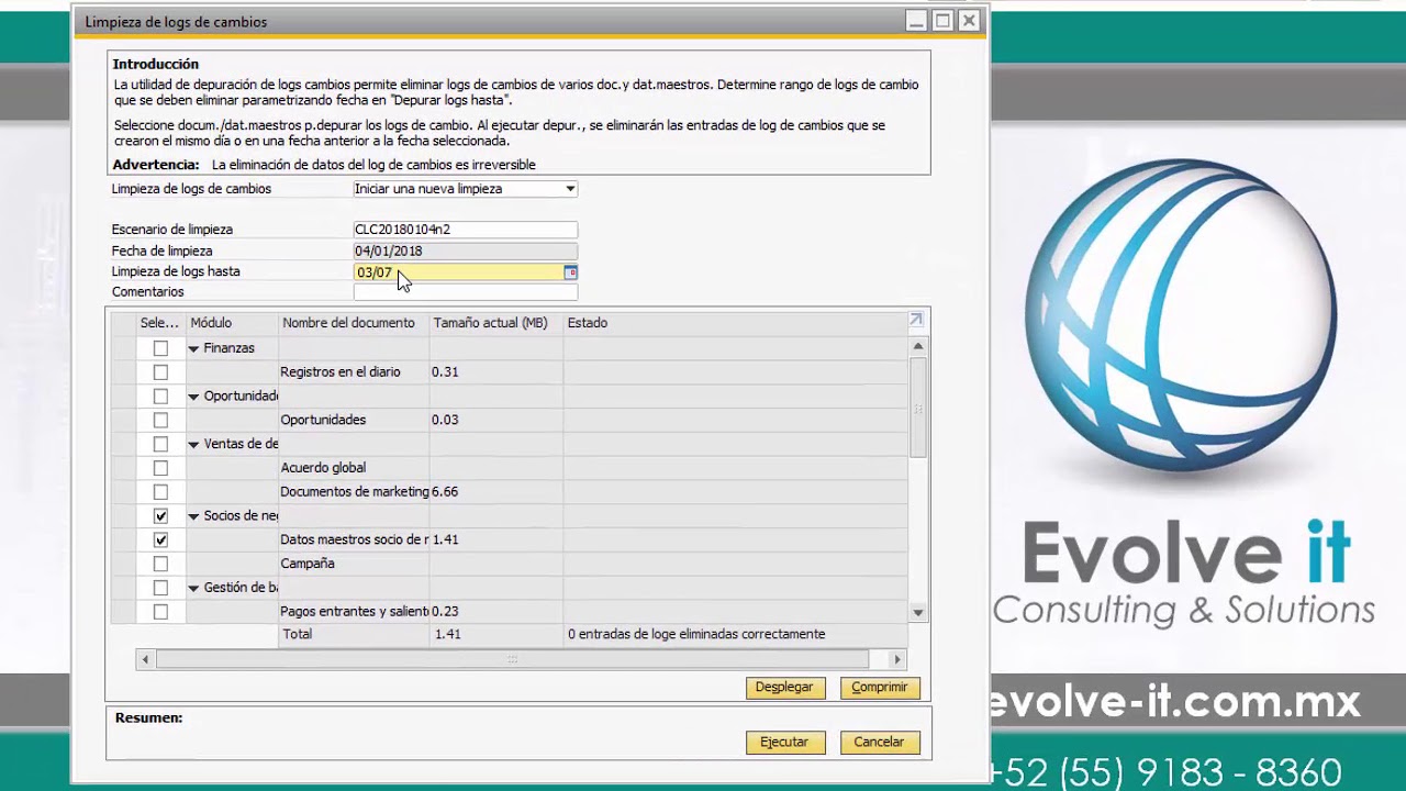

esto no es 150TB es 150Gb por si acaso, que igual es una DB grande. El primer consejo es visionar un cambio de plataforma a Hana lo mas antes posible por el tamaño de tu implementación. Para paliar tu tema de performance, lo primero es tratar de reducir lo mas posible el tamaño de tu DB, puedes empezar limpiando los logs o reduciendo el nivel del log de modificaciones:
Respecto a los logs de DB, se puede reducir a travez de shrink o backup de logs, y puedes programarlos.
De acuerdo a la version del SQL que tengas hay diferentes niveles de compresión, asi que si tienes una versión que le puedes hacer upgrade, hay que pensar en hacerla.
Por ultimo tienes que hacer un tunning con el DBA, para optimizar el uso de la memoria, y revisar las notas SAP referentes a la version de tu plataforma.
